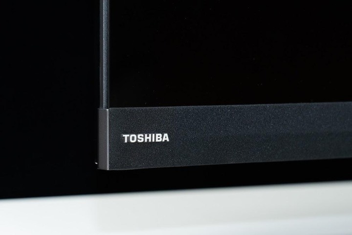

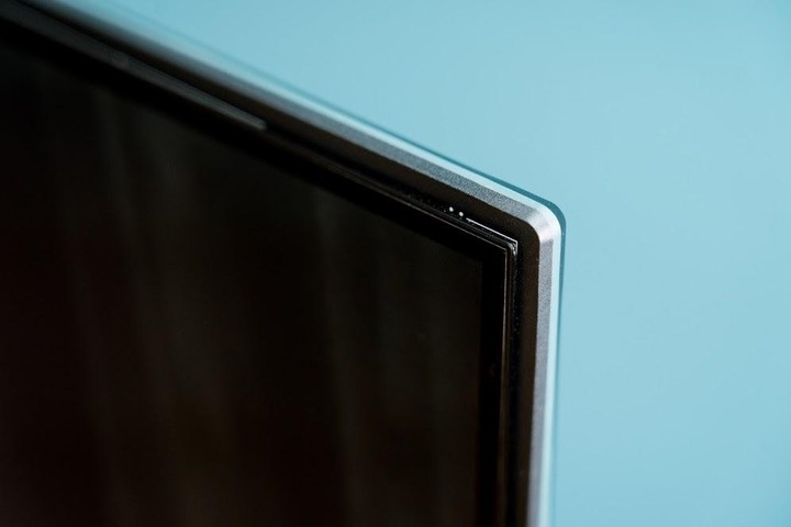

螢幕外框比較特別,一般我們看螢幕,要嘛就是薄不然就是窄框;U8000VS 使用「懸浮螢幕」設計,它的面板玻璃和中框是兩個總成連接在一起,在視覺上營造出相當奇特的突出懸浮感。觀賞時會覺得面板浮貼在邊框上,也一樣有螢幕超窄邊框的視覺感。
TOSHIBA U8000VS 4K HDR 電視 - 9
TOSHIBA U8000VS 4K HDR 電視 - 10

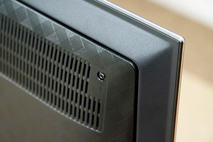

 這次 U8000VS 採用的直下全陣列背光模組非常講究,不過因為 LED 背光總成會佔一個厚度,因此從側面看起來 7cm 並不能稱「薄」,不過黑色塑膠背蓋有用格菱紋處理,還算是有設計過。

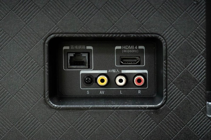

背面有四組 HDMI2.0,並具有一組 ARC 聲音回傳 (HDMI1)。同時光纖、AV輸入端子、一組 USB2.0、一組 USB3.2 gen1 ,並無配備 HDMI2.1。並不具備視訊調諧器,因此需要數位電視盒方可收看第四台有線電視。

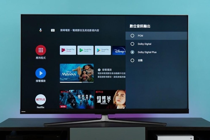

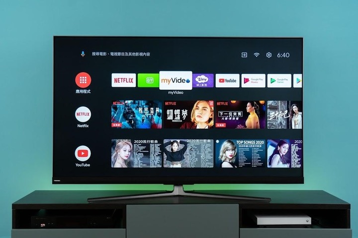

記憶體 1.5GB,儲存空間 11GB(原始空間 16GB) ,預設系統是 Android TV 9,並且預載 Netflix、愛奇藝、myVideo、LiTV,像是 Google Play 商店、Google Play Movies 以及影片收藏量驚人的 YouTube 都有內建。
TOSHIBA U8000VS 4K HDR 電視 - 16
 那到 Google Play 也可以下載各類中英串流服務,伊森訂閱的有 LiTV、KKTV、friday 影音,另外也有 HBO GO、CatchPlay、LINE TV 等可供選擇。而最近也有原創的台劇和 4K 電影上架,選擇也是相當多。
TOSHIBA U8000VS 4K HDR 電視 - 17
TOSHIBA U8000VS 4K HDR 電視 - 18
那根據之前我們教的,其實搭配美區 Google Play 帳號,使用 nordVPN、Ivacy VPN 等服務,也可以跨區觀賞 Disney+、Hulu、HBO MAX、ESPN 等串流內容。

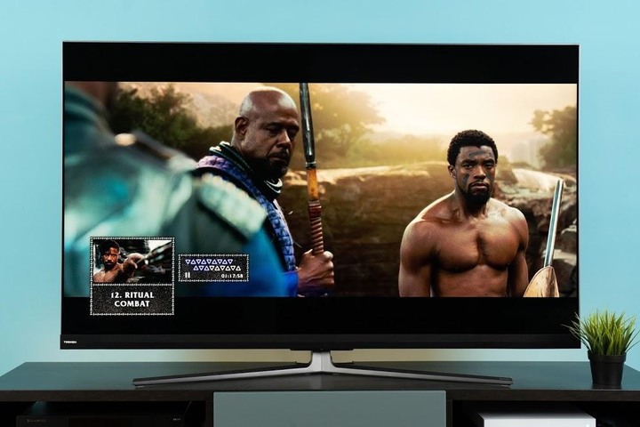

《黑豹》有兩場重要的黑夜動作戲 :叢林以及城市車道開車追逐,在畫面與顏色的呈現上都非常細膩。在緬懷英雄的逝世時,重新感受這部電影除了特效之外的劇情張力。

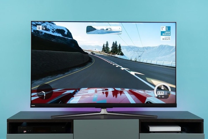

在玩遊戲方面,接上 Xbox One X 來一場《極限競速 7》,柏油路材質以及遠處陽光照射場景,還有亮暗部細節,畫面呈現不過曝不鋪張,發揮 120Hz 面板畫面穩定的狀態。

反應時間上雖然 U8000VS 並不支援 VRR 可變更新率,但是有非常不錯的反應時間,大約 10ms 之內。這個在玩射擊和動作遊戲尤其重要,密切影響到人物動作是否能即時反應操控手把的輸入。

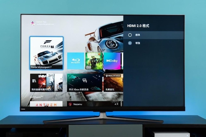

首頁右上的「齒輪」「裝置偏好設定」
關閉「節能」,不然會大大限制 TOSHIBA QLED U8000VS 的最大亮度。
另外在接上播放機和遊戲機時,將 HDMI2.0 格式開啟至「增強」
