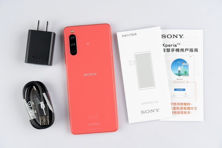

 盒附配件相當簡約,也沒有隨附卡針。
這次 Xperia 10 III 盒附配件非常簡單,只有基本充電組、說明書以及手機本體,並無隨附耳機、軟殼跟退卡針,不過因為它是抽取式 SIM 卡槽,所以也用不到卡針。
Sony Xperia 10 III 盒附配件:
  • Sony Xperia 10 III
  • 7.5W A 孔充電頭
  • A to C 充電線
  • 說明書

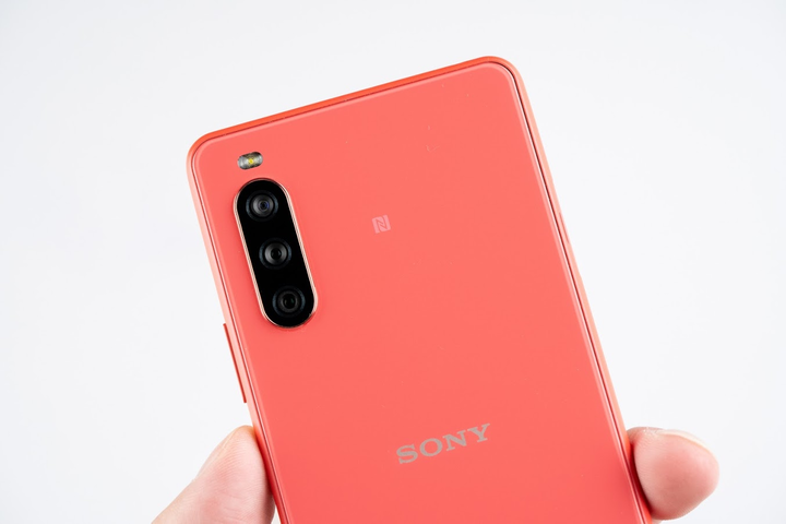

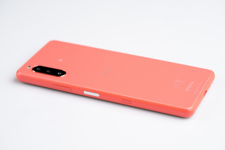

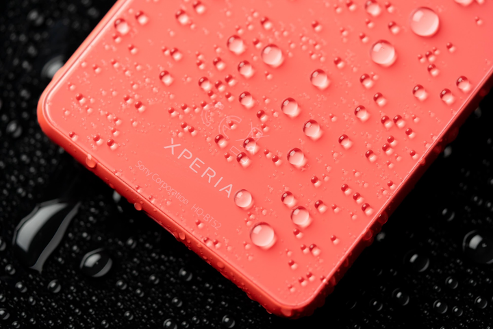

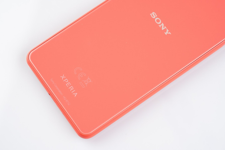

 被強化玻璃包覆住的 Xperia 10 III 顏質頗高。
有別於市面上大宗的塑膠背殼,Xperia 10 III 正面及背面材質均為 Corning Gorilla Glass 6 強化玻璃質非常有質感,NFC 感應區塊偏上一點但有標示位置非常貼心。
許久沒接觸 Sony 手機其外觀依舊保有「日系高顏質」的特色;四周邊框則採用與機身同色系的磨砂材質,只看外觀的話算是目前手機市場中我最喜歡的設計 XD。

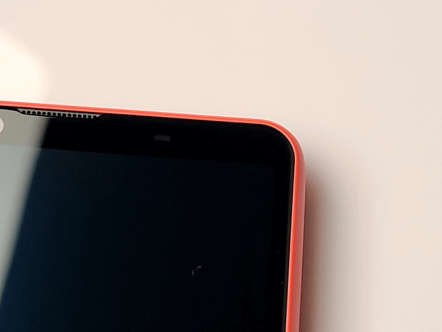

 上下邊框平整,不會犧牲畫面完整性。

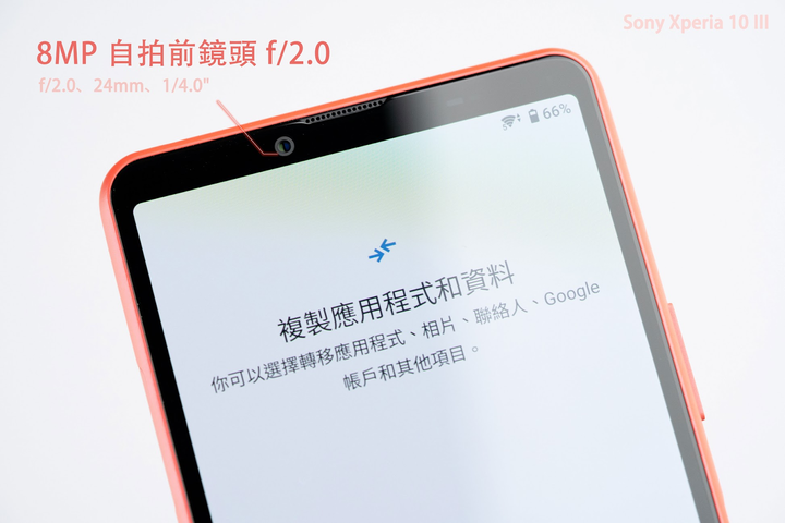

螢幕的部分出廠並無保護貼,不像現今主流手機有瀏海或是挖孔設計,四周還是看得出來有邊框,尤其是搭載鏡頭、聽筒和 LED 指示燈的上方以及下方特別明顯,雖然如此但邊框似乎比上一代略窄一點,當然螢幕占比也就更大一些。

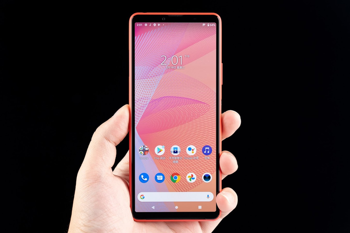

 手機輕巧好攜帶,足以滿足我這個小手機控。
169g 重量加上寬度只有 68mm 拿在手上手感非常輕巧好握,機身細細長長的,即使是手偏小的女性單手也能掌控,放在口袋、小包包都沒什麼存在感,不過因為前後皆為玻璃裸機使用比較滑手,建議還是要裝個殼比較保險。

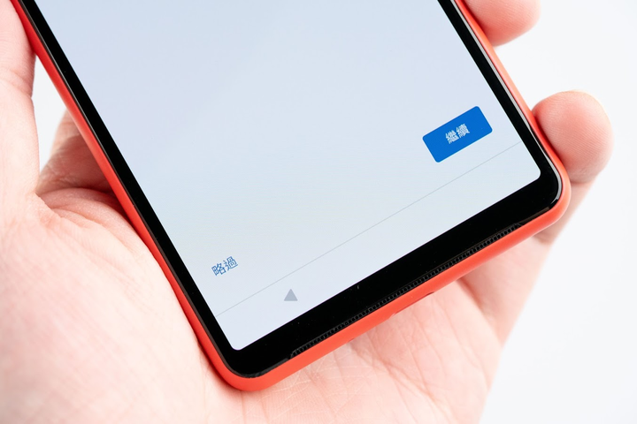

如同剛剛說的,正面螢幕上方除了有前鏡頭、聽筒外也保留了 LED 指示燈,只要有通知或是正在充電都會亮起提醒。而 Xperia 10 III 的一排單揚聲器就放在正面底部位置,

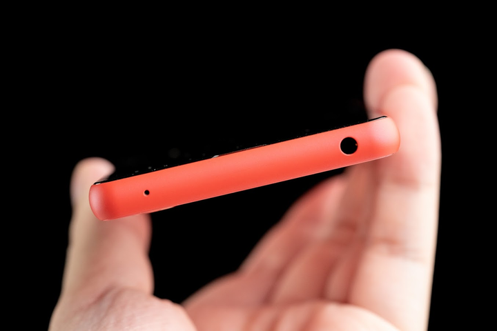

 Xperia 10 III 保留了 3.5mm 耳機孔。
頂部除了有顆麥克風還有支援 Hi-Res 輸出的 3.5mm 音源孔;底部的話則有另顆麥克風、支援 OTG 及 DisplayPort 輸出影像的 USB Type-C 3.1 Gen 1 充電孔。

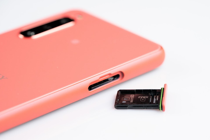

最後翻到左側是徒手就能打開的抽取式三選二卡槽,這也是為什麼盒附配件沒有附上退卡針啦!對伊森那種容易搞丟東西的人來說算是一大福音。XD
支援 5G + 4G 雙卡雙待,也可以擴充最高 1TB microSD 的容量大小。

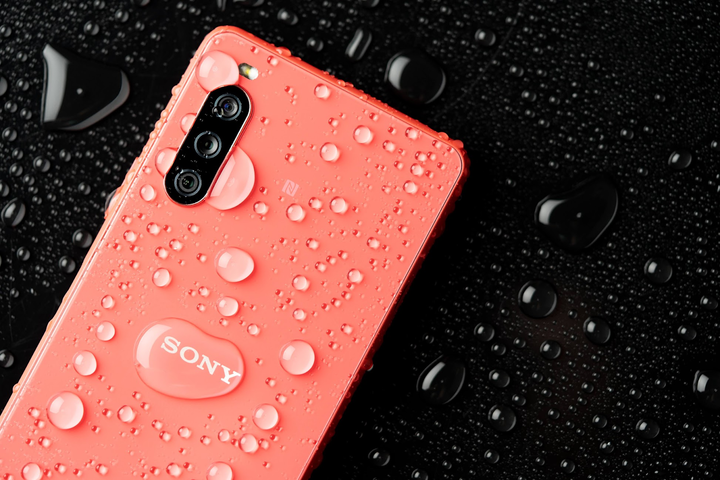

 最高有 IP65 / IP68 防水防塵能力。
Xperia 10 III 不論螢幕或充電孔皆具備 IP65 / IP68 防水防塵等級,相較某些旗艦機還沒有搭載防水防塵哩!

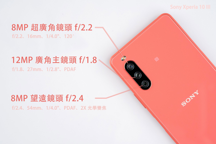

Xperia 10 III 後鏡頭由上至下為:
  • 800 萬畫素超廣角鏡頭(f/2.2、16mm、1/4.0″、120˚)
  • 1,200 萬畫素廣角主鏡頭(f/1.8、27mm、1/2.8″、PDAF)
  • 800 萬畫素望遠鏡頭(f/2.4、54mm、1/4.0″、PDAF、2X 光學變焦)
前鏡頭:
  • 800 萬畫素(f/2.0、24mm、1/4.0″)

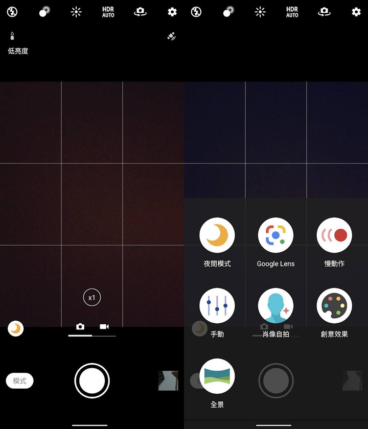

前後鏡頭都支援夜間模式,後鏡頭的三顆鏡頭在此模式一樣可以細調全焦段也支援全尺寸比例,拍出來的照片檔案大小與一般拍照一樣。
雖然一般拍照的智慧場景辨識也有夜景 / 低光源偵測,不過使用夜間模式會將過曝的細節還原並加強更多暗部細節,整體發色也會稍微加強但又不到過頭的程度,噪點也更少,是可以常駐的模式喔!

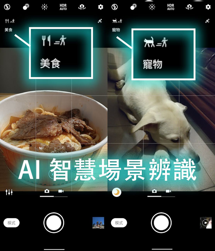

而全焦段也都支援智慧場景辨識能自動辨識種類以加強影像,這個模式無法手動關閉但也是可以常駐的功能,尤其這次新增的「寵物」種類能讓使用者快速捕捉毛小孩的樣貌。

而在相機介面的左下角會常駐你最近使用過的模式,點按「模式」裡面有 7 種功能可以選,前鏡頭的部分只支援其中兩種。
前鏡頭支援模式:
  • 夜間模式
  • 肖像自拍
Xperia 10 III 5G延遲與燒機(口罩姬) - 52

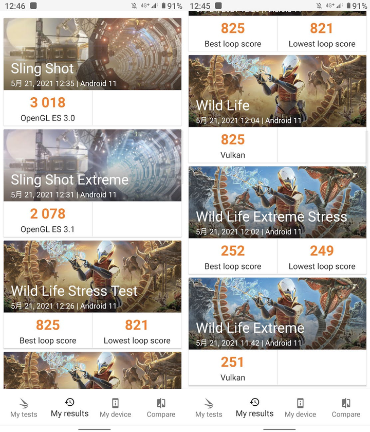

 跑分測試壓力穩定性都在 98.8% 以上,過關!
搭配 GeekBench5 和 3D Mark 跑分,3DMark 跑一般壓力測試穩定度在 99.5% 而極端壓力測試穩定度則落在 98.8% 左右,個人認為在這個價位比起跑分高低,會不會突然降效能、穩不穩更為重要。
Xperia 10 III 5G延遲與燒機(口罩姬) - 56
GeekBench5
單核心
456
多核心 1,491
3D Mark
Sling Shot
OpenGL ES 3.0
3,018
Sling Shot Extreme
OpenGL ES 3.1
2,078
Wild Life Stress Test
Best loop score
Lowest loop score
825
821
Wild Life
Vulkan
825
Xperia 10 III 5G延遲與燒機(口罩姬) - 57

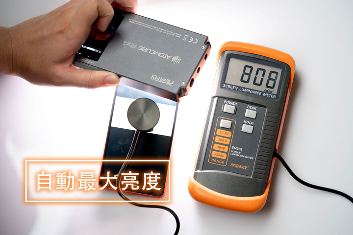

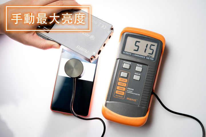

 實測峰值亮度,建議戶外使用開啟自動以觸發最大亮度。
官網並無標示峰值亮度,我們使用尼特計實測下以手動方式調到最大亮度數值約在 515nits;自動最大亮度則會升到 808nits 左右,戶外陽光下滑手機算是沒什麼大礙。

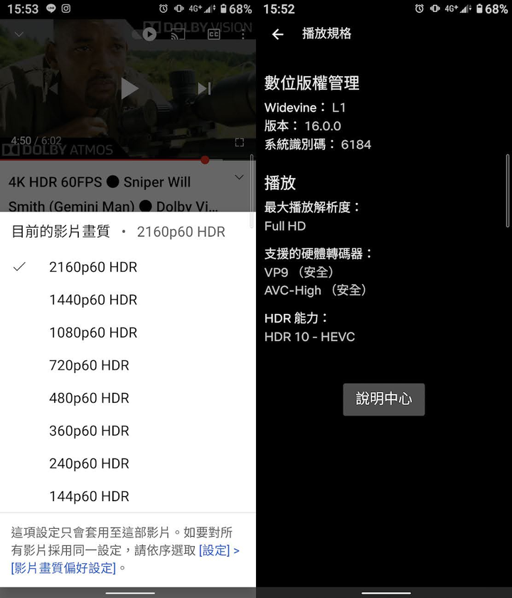

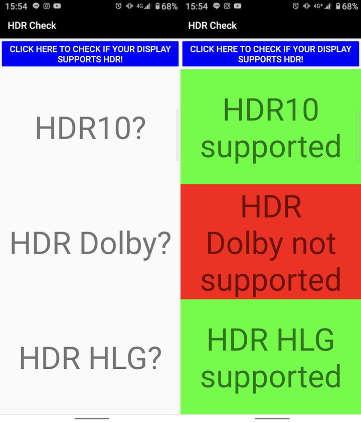

此外 Xperia 10 III 具有 HDR 10、HDR HLG 顯示能力。在 YouTube 最高能開到 2160p60 HDR;Netflix 達到 L1 等級並有 Full HD 跟 HDR 10 – HEVC 解放能力,算是把螢幕極限都展現出來了。

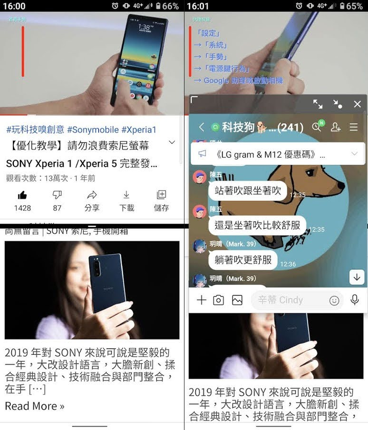

 21 : 9 寬螢幕比例支援多工處理分隔視窗(左:分割畫面;右:分割 + 彈出視窗)。
Xperia 10 III 的螢幕比例為 21 : 9,雖然網路吵得沸沸揚揚但我個人算是滿喜歡的,開啟多工視窗模式上方可以追劇,下方則能滑滑文章、回個訊息,旁邊再加個彈出視窗常駐,看你要怎麼用就怎麼用!

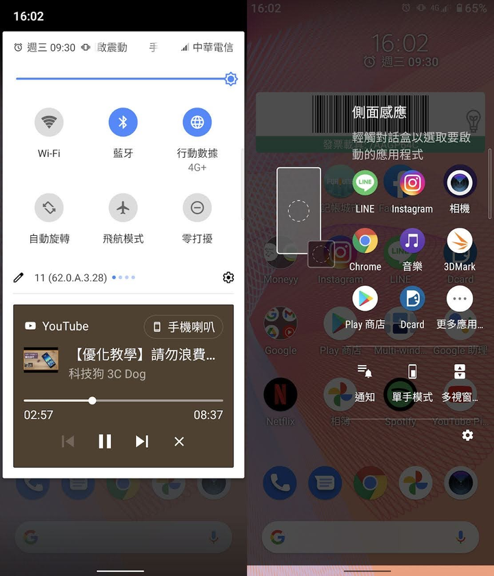

 搭載 Android 11 系統,介面非常乾淨。
系統部分為 Android 11 若是安卓用戶很快就能上手,整體介面還算乾淨不會強灌一些用不到的預設程式佔容量,並無內建通話錄音功能。
旁邊的側面感應 Bar 能選擇是否常駐於畫面上,連點兩下就能快速開啟 App、彈出視窗或是通知,也能在這裡切換到單手模式或是分割多功畫面。
待機中無法以口頭「OK Google」的方式喚醒語音助理,但長按右側快捷鍵是能夠快速喚醒的,並不受待機所限制。

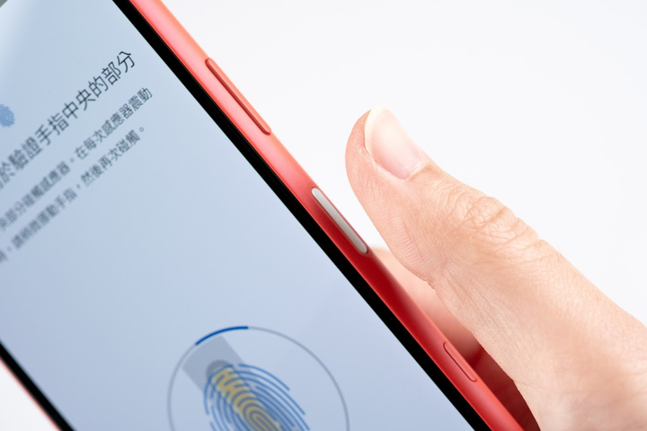

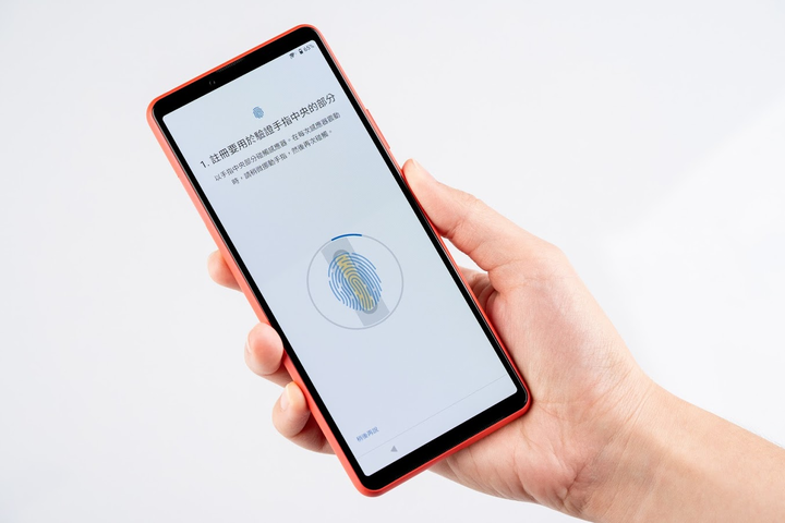

 不支援臉部辨識但最多能登五組指紋。
Xperia 10 III 並不支援臉部辨識解鎖,不過右側電源鍵最多能登錄五組指紋,辨識速度也是幾乎放上去就能成功解鎖,成功率非常高。

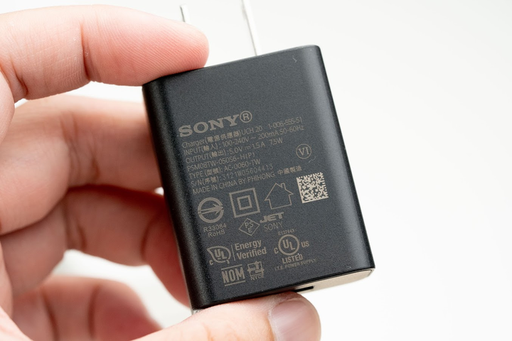

 最高支援 18W PD 快充,但隨附的充電頭為 7.5W。
雖然隨附的充電頭只有 7.5W(5.0V / 1.5A)但它最高有支援到 18W PD 快速充電,另外它並不支援無線充電。
從手機完全沒電自動關機的狀態下使用盒附的 7.5W 頭充電,2hr 會充到 73% 要全部充滿則需花費接近 3hr 的時間,因此建議要再另外購買快充頭才會發揮最快的充電速度。

此外開孔和外殼各具有 IP65 / IP68 防水防塵能力,完整為手機加了一層保護,有些旗艦機還不一定有防水防塵能力。

  • 21 : 9 螢幕比例加上多工模式及彈出視窗可以提升生產力。

實測峰值亮度 自動亮度
約 808nits
手動亮度
約 515nits
HDR HDR 10
YouTube 最高
2160p60 HDR
Netflix 最高
Full HDHDR 10 – HEVC

相機畫素 後鏡頭
1,200 萬畫素廣角主鏡頭
800 萬畫素超廣角鏡頭
800 萬畫素望遠鏡頭
前鏡頭
800 萬畫素
(f/2.0、24mm、1/4.0″)
